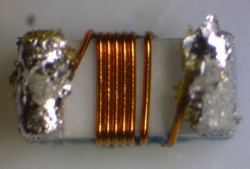

Voici une photo du fameux composent Qui est souvent manquant (c'est ce qui devrai être souder sur les 2 point en rouge normalement:
http://www.casimages.com/img.php?i=1003 ... 396894.jpg
tout ca est grossie 20x au microscope
Ce Composent est en faite un inducteur SMD Wire céramique Chip Self, 0402C series (http://www.frontierusa.com/pdf/0402c.pdf) document de Frontier Electronics !
Le problème c'est de trouver la référence exacte, Cela va de la série de 1 à 68 nH (nanohenries), mais bien que d'autre ont essayé de le mesurer avec un compteur de Fluke RCL 6303A, personne est en mesure de donner la valeur réelle!
Pour ma pare j'ai récupéré un Un autre inducteur SMD ... pris sur un autre téléphone (pas un iphone bien sur)
voila a quoi ca ressemble en photo il faut trouvé un composent SMD dans ce style:
http://www.casimages.com/img.php?i=1003 ... 125472.jpg
